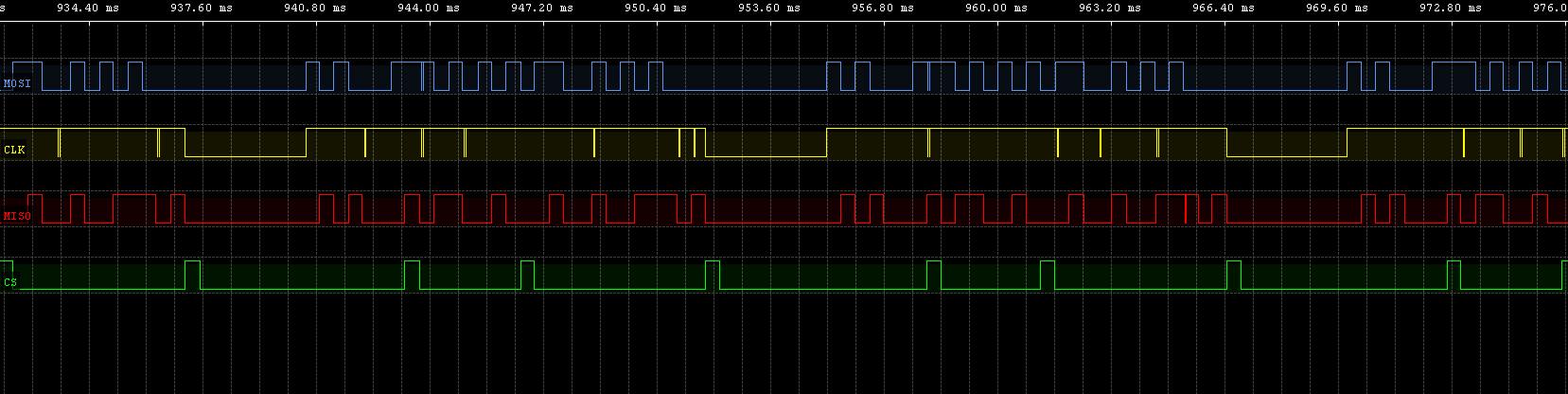

Voici mon prog et une acquisition des signaux.
sur afficheur LCD
bleu = pin DB4
jaune= pin DB5
rouge= pin DB6
vert= pin DB7
et sur RS ou E, j'ai aussi un signal !!
sur afficheur LCD
bleu = pin DB4
jaune= pin DB5
rouge= pin DB6
vert= pin DB7
- Dan81
- Posts: 268
- Joined: Sun Jan 15, 2006 4:07 pm
- Location: Albi France
- Been thanked: 60 times
Re: CABLAGE LCD AVEC PIC 18F2550
Bonjour
quel carte micro utilises tu ?
Y a t il coherence entre le 19.66 MHz et la valeur dans "configurer puce"
de plus dans ta config ton chien de garde est validé !
Daniel

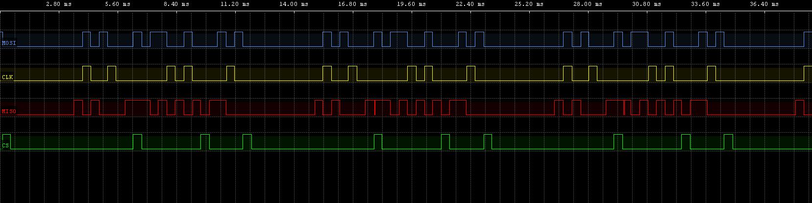

Merci, mais toujours pareil, ça ne fonctionne pas !
je joins un autre diagramme mais avec le RS (en jaune) qui me semble bizarre , non ?
les autres signaux sont les data
