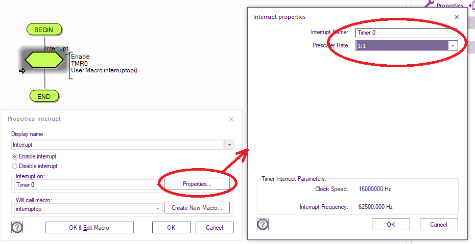

je rencontre un probleme lorsque que dans un meme programme j'utilise un timer interrupt , et que je rajoute un composant timer .
j'ai besoin dans un programme futur de declencher un event regulier d'ou l'utilisation de timer interrupt , mais aussi dans un autre sous programmes de mesurer des intervalles (millis) donc j'utilise le timer .
utiliser seul aucun soucis , une fois les 2 dans le meme programmes impossible de compiler .
je vous met un test ici . il suffit de desactiver soit le timer interrupt soit le timer pour que la compilation passe .
voila le message d'erreur :

Re: probleme lors d'utilisation de timer + timer interrupt mega 2560
The compile error is because you had a Timer component in your project, but did not have any of its functions on your flowchart.
L'erreur de compilation est due au fait que vous aviez un composant Timer dans votre projet, mais que vous n'aviez aucune de ses fonctions sur votre diagramme.
Timer Interrupt and Timer Component are separate things. You don't necessarily need both.
L'interruption de la minuterie et le composant de la minuterie sont des choses distinctes. Vous n'avez pas nécessairement besoin des deux.
Merci , alors dans mon programme j'appelais bien la fonction , j'avais développer mon programme avec 2 projet distinct pour pouvoir faciliter le debeugage .
Chaque programme a part entière fonctionnais sans soucis , lorsque je fusionnais les deux apparaissait le problème . pourtant l'appel de la fonction etait bien la et la simulation fonctionnnais . J'ai supprimé le timer et j'ai refais manuellement sans l'import de macro et maintenant cela fonctionne . merci pour l'aide , je continue de découvrir votre logiciel .
