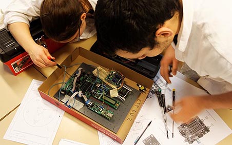

Les produits réalisés sont le fruit d'une collaboration entre les disciplines Conception&Production mécanique et Informatique.
Nous utilisons E-Blocks et Flowcode pour le développement électronique rapides.
Les E-Blocks sont montés à l'intérieur du système mécanique vissés sur une plaque standardisée en pvc taraudée (voir photos)

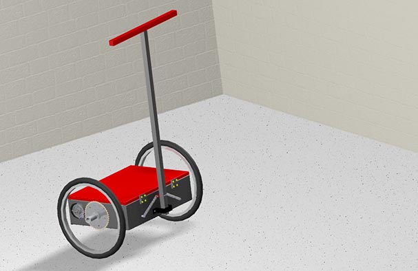

Projet 1:
Gyropode (Segway),avec monitoring des données sur tablette wifi et controle en temps réel à distance des paramètres PID.
vidéo ici
http://www.youtube.com/watch?v=2AHPfp7k ... er&list=UL
Il est possible de voir toutes les données des capteurs en temps réel sur une tablette. Les paramètres peuvent être modifiés à distance.
