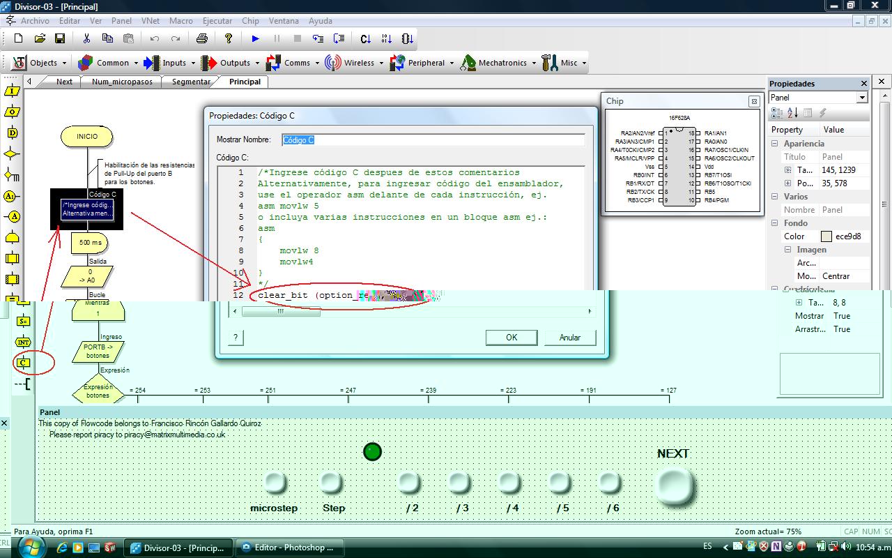

Colocar un cuadro de código de c al inicio de la macro principal con:
Sorry. I have used a translator.
Place a C Code Box at the start of Main macro with:
clear_bit(option_reg , 7);
clear_bit (option_reg, 7);Place a C Code Box at the start of Main macro with:

Me han solicitado que ponga un ejemplo de como se habilitan las resistencias internas de Pull-Up de un Pic.
Los botones deben ser activo-bajo y se conectan sin resistencia exterior de Pull-Up. Si se mide el voltaje en los pines se constatará que es el correspondiente al de alimentación del chip, por Ej. 5V, aunque no tenga nada conectado.
Muchos Pic tienen esta opción en el puerto B, no todos, y con esta instrucción se habilitan todas las resistencias internas de Pull-Up del puerto B, pero si algunos pines se utilizan como salida entonces la Pull-Up correspondiente es inhabilitada en automático.
