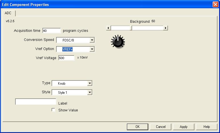

Re: Voltaje Referencia
Hola,
Debe ser capaz de seleccionar el componente ADC en el panel. Haga clic en el componente en el panel y seleccione Propiedades EXT. A continuación, establezca la opción de Vref a VREF +.
You should be able to select the ADC component on the panel. Right click the component on the panel and select EXT properties. Then set the Vref option to VREF+.
Seleccione adc(0) y adc(1) con los puertos A0 y A3; A3 lo seleccione en propiedades ext.
Vref+ y A0 seleccione prop. ext. Vdd. Ajusto VRef a 2.5 volt, y cuando activo el sensor al llegar a 2.5 volt deberia marcar 255(byte) pero marca 100
