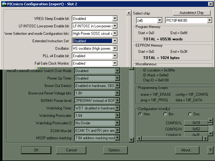

Hi, habs selbst gefunden.
Das Xinst bit wird unter Projekt-Optionen Konfiguriere Chip Extendet Instruction Set Disablet.
Unten rechts im Fenster, geht dann Config1L von 0x59 auf 0x19.
Config Chip.jpg (108.15 KiB) Viewed 22790 times
Werde es testen.
Ich habe bei der Simulation festgestellt, das im Panel die RS232 Schnitstelle verschwindet.
Schalte ich die Simulation aus, kommt das Fenster wieder und dann sehe ich auch den Inhalt des Senden Fensters?

Hallo Jojo1981,
das Überschreiben ist weg, soweit ich es getestet habe.
Danke und Gruß Uwe
