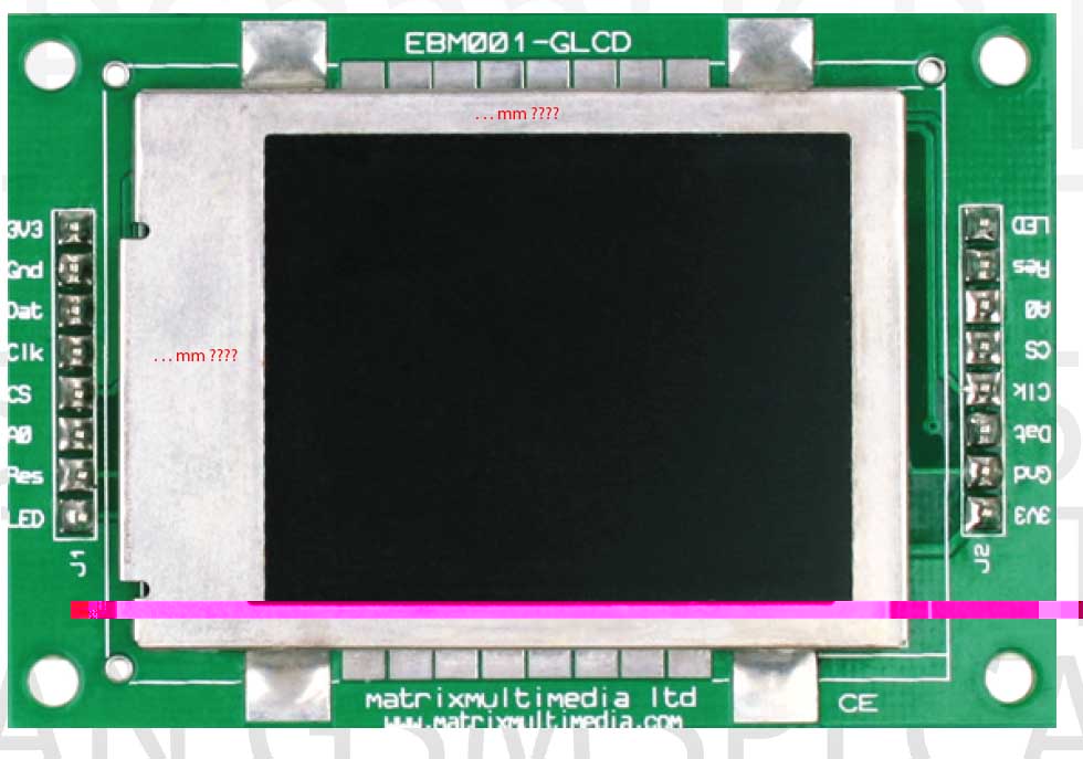

Bonjour quelqu'un peut me dire quelles dimensions à l'écran ( affichage réel ) en millimètres car cette information n'est pas donnée dans la datasheet.
dimensions
dimensions
Capture glcd mm.jpg (76.24 KiB) Viewed 3893 times
Et peut-il être utilisé sans le E-Block EBM084 ( + avantages et inconvénients ).
merci.

Bonjour,
Les dimensions de l'écran sont 35.5mm x 28.5mm.
Les dimensions de la plaque métallique sont de 48 mm x 34 mm.
Les dimensions de la carte sont 65mm x 45mm.
La hauteur des trous de montage est de 59mm x 38mm.
Faites-moi savoir si vous avez besoin de plus d'informations.
The dimensions of the screen are 35.5mm x 28.5mm.
The dimensions of the metal shield are 48mm x 34mm.
The dimensions of the PCB are 65mm x 45mm.
The pitch of the mounting holes is 59mm x 38mm.
Let me know if you need any more info.

merci j'ai tout ce que je voulais savoir.
