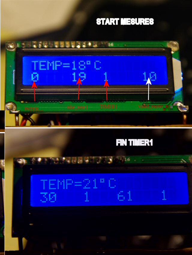

J'ai beau faire plein de test mais rien, la commande moteur (valid_moteur) ne se fait pas malgré qu'elle soit à 1 en fin de timer1, meme si je mets un "allume LED" à la place de valid_moteur, celle-ci n'est pas on ??? Par contre, si je désactive timer1 et si je mets valid_moteur , la diode s'allume. Donc je suppose qu'il y a problème à l'interieur de ce timer1...Je joins une photo capture LCD du départ puis la fin du timer.
La variable (valid_moteur) demarre quelquefois à 2 ou à 10, ne faut-il pas préferer une variable en mode booléen?
En vous remerciant.
