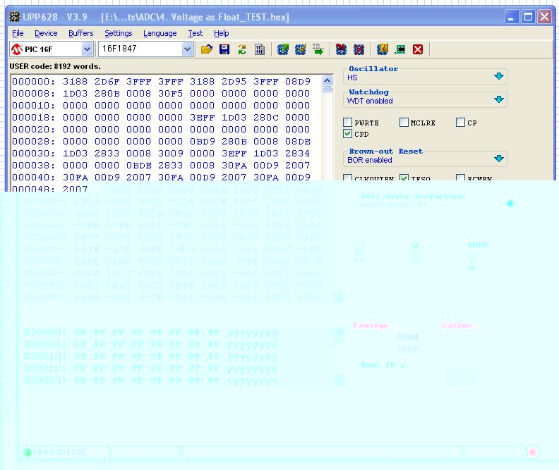

j'ai joint le fichier hex pour que vous puissiez voir et aussi une capture d'écran de mon programmateur de PIC. Y a-t'il une erreur?
