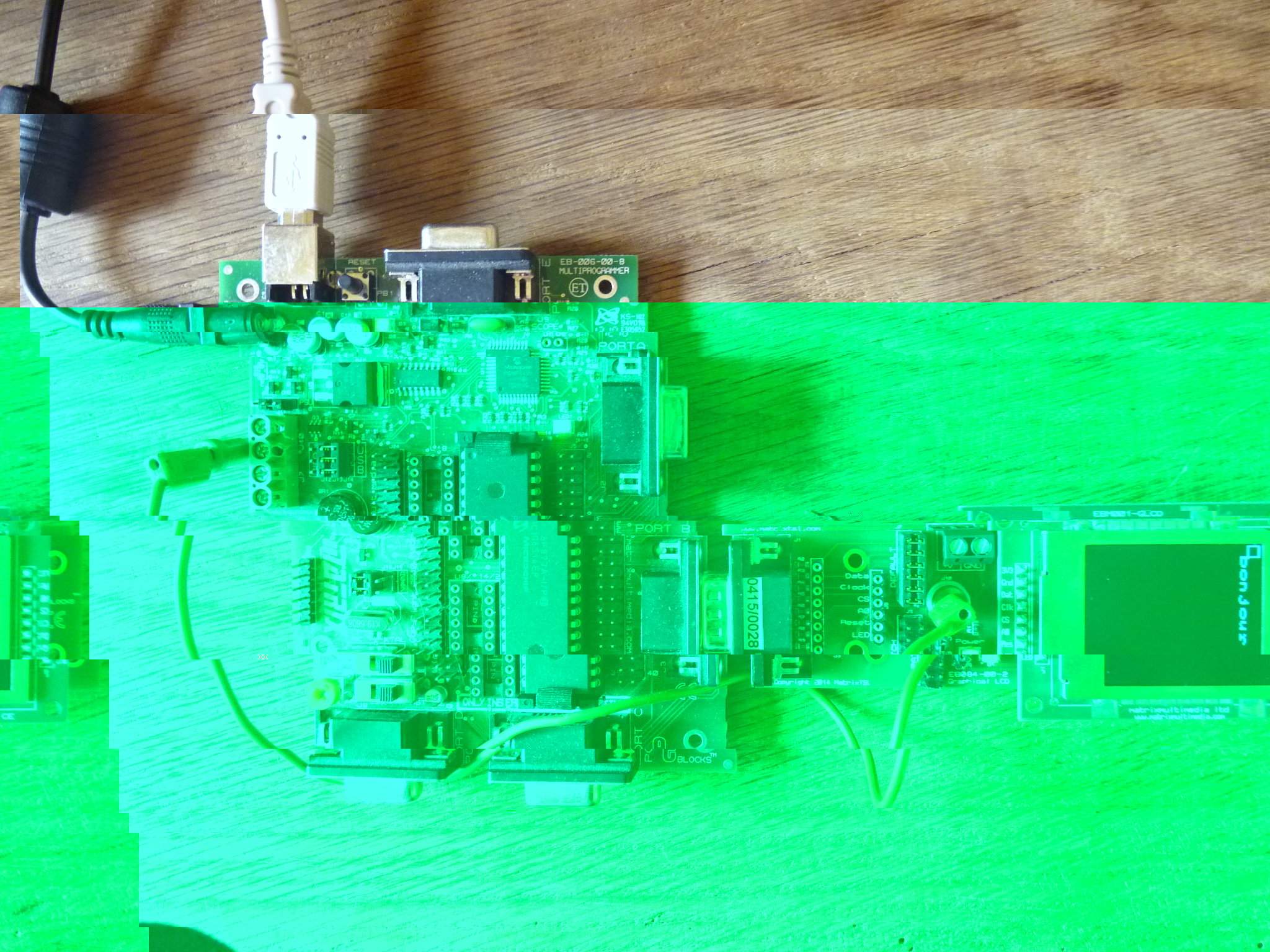

et une photo
(1.6 MiB) Downloaded 3820 times
Juste un carré et un "bonjour"!

Re: EB084 (EBM001)
Bonjour Bruno ,
Je l'ai regardé votre programme et il semble que les propriétés des composants qui contrôlent la couleur sont sans effet sur le code C qui est étrange . Ceci a été corrigé et est entièrement fonctionnelle dans Flowcode 6 .
Si vous ajoutez des appels de macro composant dans votre programme pour la SetForeColour et SetBackColour celles-ci doivent travailler à modifier correctement la couleur de l'écran.
Hello Bruno,
I've looked at your program and it appears the component properties that control the colour are having no effect on the C code which is odd. This has been fixed and is fully functional in Flowcode 6.
If you add component macro calls into your program for the SetForeColour and SetBackColour then these should work to correctly alter the colour of the display.

En effet ça marche...
