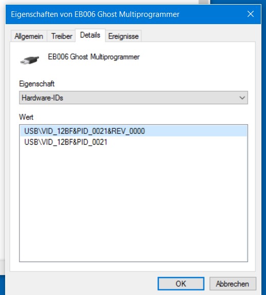

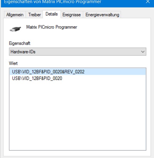

Hallo,
ich habe ein Problem seit ich einen neuen PC habe mit Windows 10 64 Bit mit den PICmicro multiprogrammer EB006V9
im Geräte Manager wird er richtig erkannt siehe Bild 1
Aber das Programm mLoader findet den PICmicro multiprogrammer nicht siehe Bild 2
Was könnte das Problem sein?
Auf meinen alten PC unter Windows 7 64 Bit hatte ich keine Probleme mit den Komponenten.
Gruß
Thomas

Hier die gewünschten Daten ich hoffe das du mir weiterhelfen kannst.
Gruß
Thomas
1) also das ist ein neuer Laptop 1 Monat Alt mit USB 3
2) der multiprogrammer EB006V9 und auch die Älteren Versionen werden richtig erkannt
da das Vorgänger Programm PPP beide findet und auch ansprechen kann.
3) Mit meinen alten Laptop Dell ( WIN 7 64 ) hatte ich keine Probleme
Gruß
Thomas
- EB006V8 Vorgänger.jpg (33.28 KiB) Viewed 34567 times
- EB006V9 .jpg (40.74 KiB) Viewed 34567 times
