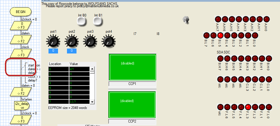

Ich stelle fest,das beim dspic 30F6012A port F_L das "set single_bit macro" mit bit2 und bit3 nicht richtig funktioniert.
normal müsste led2 und led3 brennen... (tritt nur bei bit2 und 3 auf)
Bin mir nicht sicher ob es nur in der simulation ist.

Hallo Team
Hier ist ein Testprogramm,welches bei port_F_L 2 und port_F_L 3 nicht richtig arbeitet!
Hello Team
Here is a small test-code ,how show incorrect reaction on PORT_F_L_2 and PORT_F_L_3
Please have a look;i am not sure is also on hardware the same
Hope for a answer...
Regards Wolfgang

Hallo Steve
Danke für den Tip!
Der Schalter stammt noch aus einem älteren Test,habe ihn nicht beachtet.
Gibt es eine Liste,die alle "Anschlüsse" zeigt um eine bessere Übersicht zu haben?
Wie bist Du vorgegangen um den Schalter herauszufinden?
Nochmals Danke
Gruß Wolfgang
Danke für den Tip!

Nein, aber es ist eine gute Idee für die neue Version von Flowcode.saschech@gmx.de wrote:Gibt es eine Liste,die alle "Anschlüsse" zeigt um eine bessere Übersicht zu haben?
Experience!saschech@gmx.de wrote:Wie bist Du vorgegangen um den Schalter herauszufinden?
