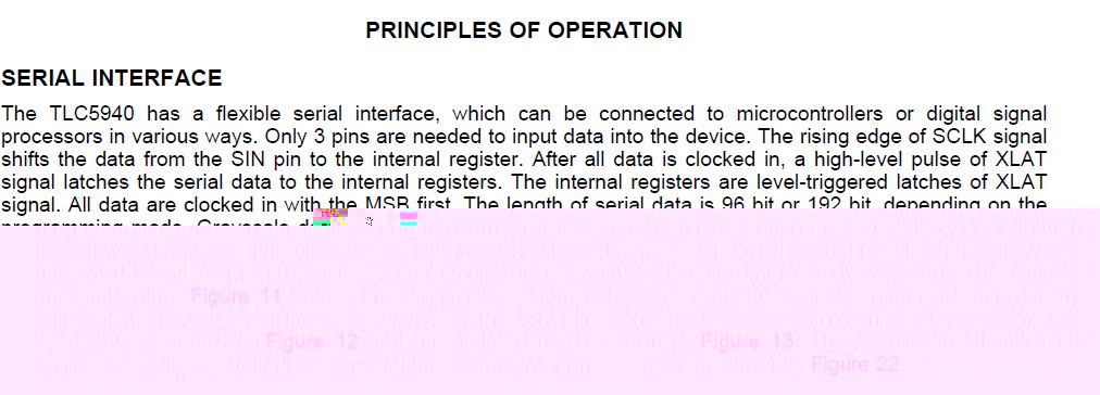

Je dois utiliser le composant SPI de flowcode mais je n’y comprends rien.
Voici en pièces jointes de la datasheet du TLC5940 + mon schéma avec le PIC.

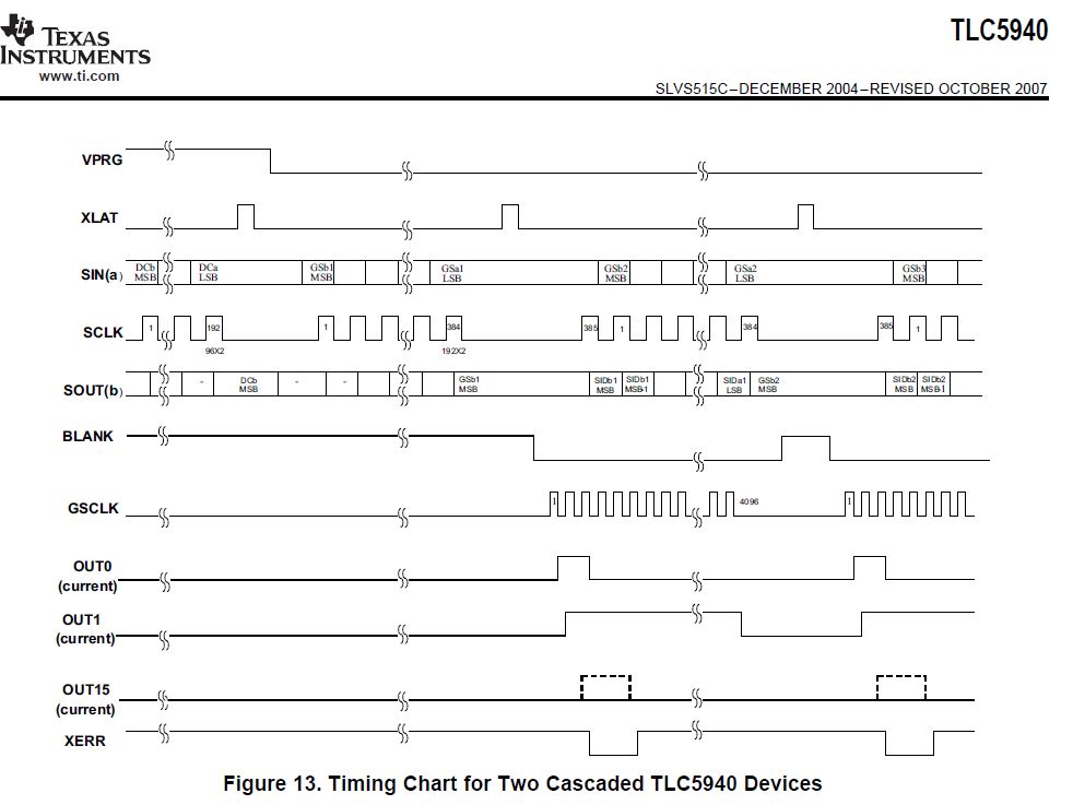

Remarque : page 12 de la datasheet du TLC , Daniel m’a fait marqué que 3 fils suffisent le XLAT, le SIN et le SCLK. Qu’il m’a fait raccordé comme suit :
XLAT sur PortC0 , SIN sur SDO et SCLK sur SCK du PIC.
Depuis je n’avance plus, car je ne comprends pas le SPI proposé par Flowcode.
Avez-vous un début de piste ?

chronogramme
(76.28 KiB) Downloaded 1197 times
les 3 broches suffises
