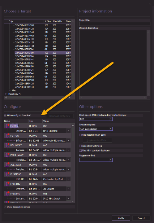

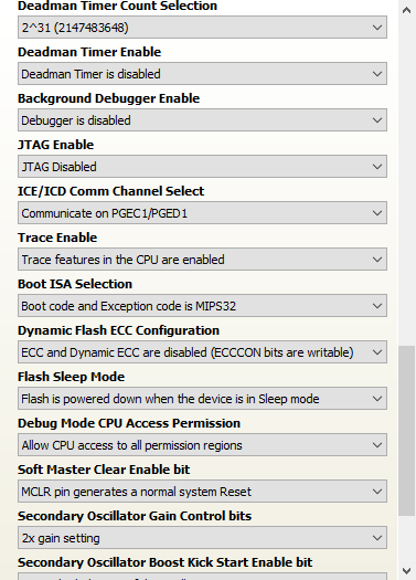

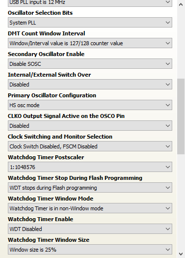

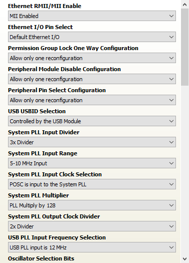

Hallo zusammen.
in Flowcode 8 oder 9 kann ich diesen Chip nicht über 200MHz einstellen.
Ich kann in mit mikroBasic Pro for PIC 32 sogar mit 256MHz laufen lassen.Siehe Bilder

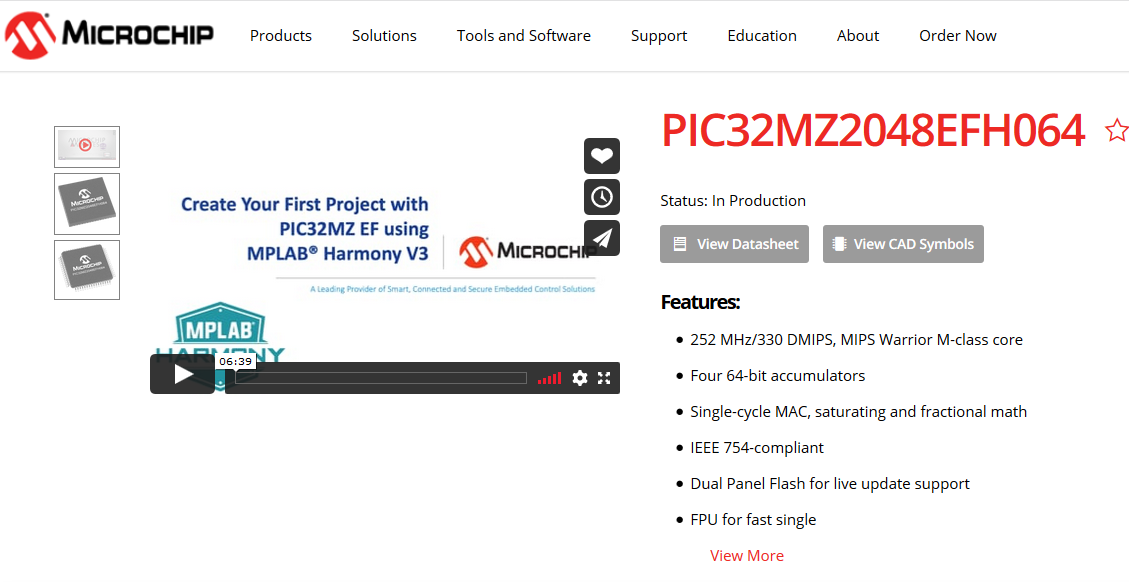

Dieser Chip ist mit 252MHz spezifiziert.
Kann man das irgendwie in Flowcode hin bekommen?

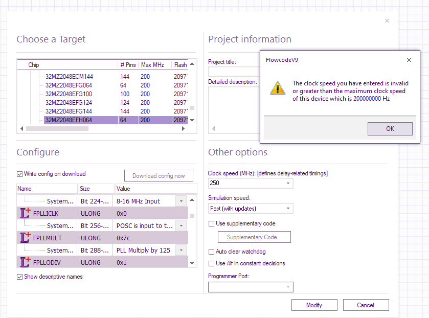

moin zusammen
Ich möchte den Chip mit 250MHz laufen haben. Er ist mit 252MHz spezifiziert und sollte auch so betrieben werden können.
Max 200 MHz stimmt einfach nicht.
Siehe Bild.
Es darf dabei keine Fehlermeldung kommen.
12MHz Quarz / 3 x 125 /2 = 250MHz
Der Chip läuft mit MicroBasic Pro 32 sogar mit 256MHz stabil.
Alle EFH Chip können mit 252MHz laufen laut Microchip.
Siehe Bild.

Hallo Speed64
Ich weis schon das Pic laufen mit 250 Mega. Ich habe das auch schon gemacht
Du kannst zum testen dort 200Mega eingeben. Diese Zahl ist nur für das delay gebraucht. Also wenn Du delay 1Sekunde wählst dann hast du nur ein delay von 0.8 Sekunden.
Probiere Mal.
Noch ein kleine Hinweis, Der PIC wird wärmer und braucht mehr Strom
Gruss
Probiere Mal.
Gruss
