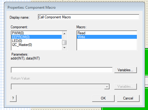

Hallo Team
Ich lege nur eine "0x00000000" oder "0x00000001" in der ee_prom Speicherzelle ab;
spielt da eine Rolle ob es Byte - oder Integer -Variablen sind ????
Ist es zwingend notwendig den Variablen-Type , welcher in "Parameters" vorgeschlagen wird zu verwenden?! (bezieht sich auf alle Flowcode Macros)
Flowcode nimmt beide ohne zu murren.
Gruß Wolfgang
Gruß Wolfgang

Re: Variablen Typ
Hallo. Wenn das Ziel ist ein 8-bit-PIC dann den eeprom schreiben schreibt 8-Bit-Bytes. Wenn das Ziel ist ein 16-Bit-Bild wird es 16-Bit-Wörter zu schreiben.

Re: Variablen Typ
Hallo JonnyW
Das habe ich schon verstanden,aber die eigentliche Frage war:
Flowcode nimmt beide ohne zu murren!

Re: Variablen Typ
Sorry, habe ich kein Verständnis für die (Google übersetzt) Frage.
Es ist kein Problem, ein Byte, um diese Funktion zu senden - es wird 16 Bit auf 16-Bit-PIC schreiben, mit den Top 8 Bits Nullen. Ich glaube nicht, dass es einen Anruf zu einem einzelnen 8-Bit-Wert auf einem pic-16 schreiben.

Re: Variablen Typ
Hallo JonnyW
Wenn ich eine Byte-Variable in das eeprom eines 30F6012A schreibe ,geht es auf meiner Hardware nicht;
nehme ich eine Interger_variable geht es.(Vorschlag von Benj)
Irgendwo ist ein wurm......
If i write a byte-var with the flowcode-eeprom-macro in my 30F6012A hardware,it dos not work well.
If i take a Interger_variable ; work on my hardware well. ( was a finger from Benj)
My question was,must I use the variablen-Type,who i can show in the "Parameters" ;inside a macro-window?
Gruss Wolfgang
Gruss Wolfgang

Re: Variablen Typ
Hallo. Wenn ich das Lesen dieses Recht bin, dann funktioniert das nicht:
Aber das bedeutet:
Das ist sehr seltsam, wie der C-Compiler, um den Zielparameter, der ein 'int' gegossen sollten.
Was ist es, nicht gut funktioniert, da beide sollten zwei Bytes in den EEPROM schreiben in genau der gleichen Weise. Können Sie nach den Werten, die Sie schreiben, die Adresse in Eeprom schreiben Sie die Werte, die Sie sehen, wie korrupt?
Jonny
byte value;
EEprom_Write(value);
int value;
