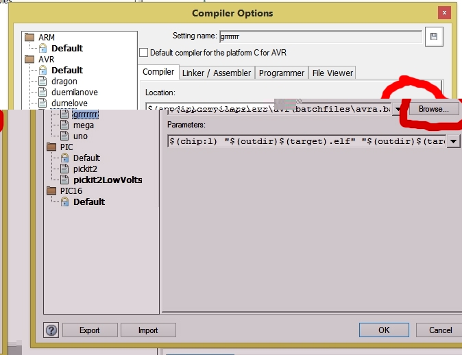

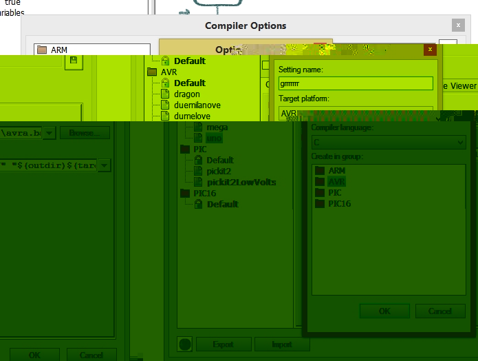

Das ist seltsam, fangen wir frisch, gehen Sie zu Optionen, Compiler-Optionen, klicken Sie auf Ihren nächsten uno Symbol bauen und drücken Sie die Speichern-Symbol, und fügen Sie den Namen grrrrrrr (siehe Bild1) und erneut speichern
Anschließend klicken Sie auf grrrrr (siehe Bild2)
Weiter Klicken Sie auf Durchsuchen, werden Sie feststellen, das Feld am unteren sagt exe-Dateien in das Feld Typ *. *
drücken Sie dann auf OK (siehe pic3)
(270.74 KiB) Downloaded 2255 times
Stellen Sie sicher, wird die Registerkarte Compiler hervorgehoben wählen Sie dann avra.bat Klicken Sie auf OK (Bild 4)
(462.53 KiB) Downloaded 2255 times
Ihre erste Linie der Kompilierung sollte ähnlich sein, (siehe pic5) hängt von Ihrer Windows-Version
(313.32 KiB) Downloaded 2255 times
In diesem Stadium nichts anderes zu tun versuchen Sie es erneut zu kompilieren, lassen Sie uns wissen, ob es funktioniert
und posten Sie Ihre msg.txt Datei und Ihr Programm , nachdem ich wie oben heres meine msg.txt Datei, wie Sie können comiles sehen zu verhexen ok (ignorieren Sie die Meldung über COM-Port)
Grüße
Dazz

können Sie bauen Compiler-Optionen, klicken Sie auf den grrrrrr Programmierer Sie gemacht zu öffnen. Wählen Sie die Schaltfläche Exportieren, speichern Sie es als grr1.fcs, zip it up und PM mir die Zip-Datei bitte, können Sie auch diese sfrancke tun
Grüße
Dazz
can you open build compiler options ,click on the grrrrrr programmer you made . Select the export button, save it as grr1.fcs, zip it up and PM me the zipfile please, can you also do this sfranke
Dazz

Hallo
Können Sie bitte zu Ihrer Registerkarte Programmierer suchen
markieren Sie die Zeile in Lage kopieren und hier posten, auch das gleiche für die Parameter Zeile tun
Grüße
Dazz
Can you please look at your programmer tab
highlight the line in location copy it and post it here, also do the same for the parameters line
Dazz
To sign up to the V5 forum follow this link http://www.matrixmultimedia.com/forum_upgrades.php

okay,
location : C:\Program Files (x86)\Flowcode 6\compilers\avr\batchfiles\avra.bat
parameter : $(chip:l) "$(outdir)$(target).elf" "$(outdir)$(target).c" "$(outdir)$(target).lst"

Hallo Max
Ist, dass Ihre Registerkarte Programmierer (siehe Bild) Hallo Max
Ist, dass Ihr Programmierer Registerkarte (siehe Bild), im just Doppelprüfung , oh gewinnen 8,1 ist ein Alptraum :): lol:
Grüße
Dazz
Grüße
Dazz
Hi max
Is that your programmer tab (see pic)
Dazz

Hallo Max
können Sie meinem letzten Beitrag zu überprüfen mit dem Bild in und stellen Sie sicher, dass der Standort und Parameterdaten korrekt war Sie auf dem Laufenden
Rudi Uhr statt, um unser Gespräch, wie wir laden max Faden
Grüße
Dazz
Hi Max
can you check my last post with the picture in and make sure that the location and parameter data you posted was correct
@Rudi take our conversation to pm as we are cluttering max's thread
DAzz

Hi Max
If the data you posted was correct can you please do the following
In the programmer location tab (see last pic) browse to batchfiles and select avrc_arduino.bat or delete the line in yours and paste the following
C:\Program Files (x86)\Flowcode 6\compilers\avr\batchfiles\avrc_arduino.bat
and put the following into the parameters (you need to change Com9 to what your arduino is on)
$(chipalt) stk500 com9 115200 "$(target).hex"
dont forget to click the save icon then check it's the same
try tpo compile and let me know what happens
DAzz
