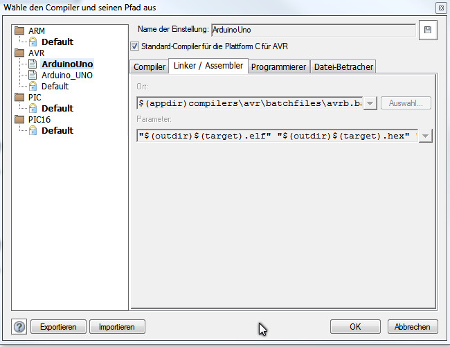

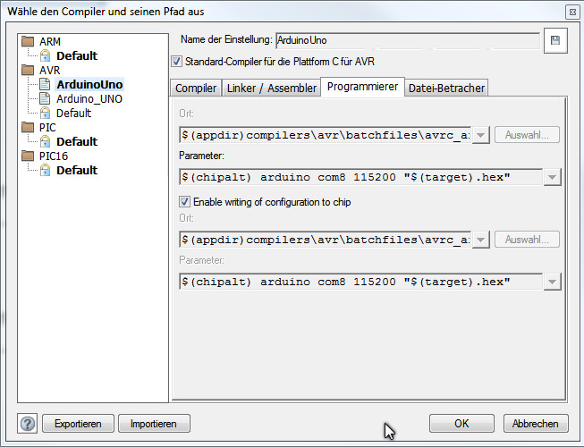

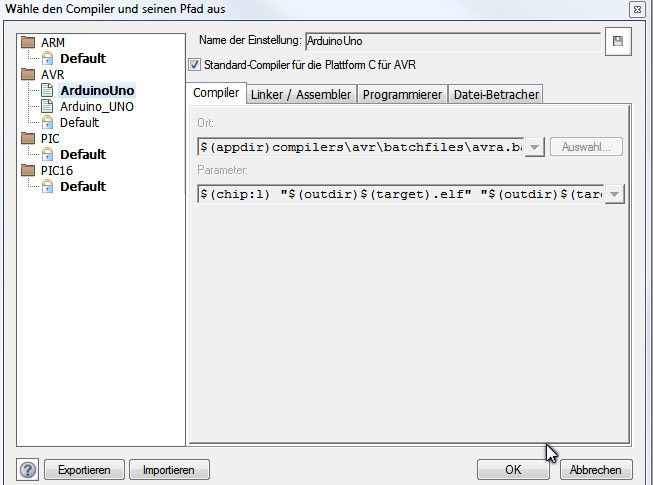

Mir ist aber aufgefallen, daß ich aber im Gegensatz zu den Flowcode6 Usern in den oben genannten Beiträgen,
nicht mal die Möglichkeit habe den Ort und die Parameter für Compiler, Linker und Programmierer einzustellen.
Bevor ich mich also weiter darum kümmere warum ich aus meiner erstellten C-Datei kein Hex-File zum übertragen auf das Arduino-Board machen kann, muss ich erstmal die Möglichkeit erhalten die Compiler-Optionen zu ändern.
Die Icons zum Auswählen sind grau,- also deaktiviert.
Keine Möglichkeit zu Änderungen in den Compiler-Optionen.
Compiler Optionen 001.jpg (68.84 KiB) Viewed 29657 times
Grau hinterlegte Buttons !!!

Compiler Optionen 002.jpg (71.06 KiB) Viewed 29652 times
... wieder Grau
... wieder Grau
Compiler Optionen 003.jpg (92.27 KiB) Viewed 29652 times

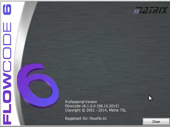

das erste was ich gemacht habe war die ursprüngliche Version auf v6.1.0.0 zu aktualisieren.
Versionsinfo Flowcode
Versionsinfo Flowcode6.jpg (17.38 KiB) Viewed 29627 times

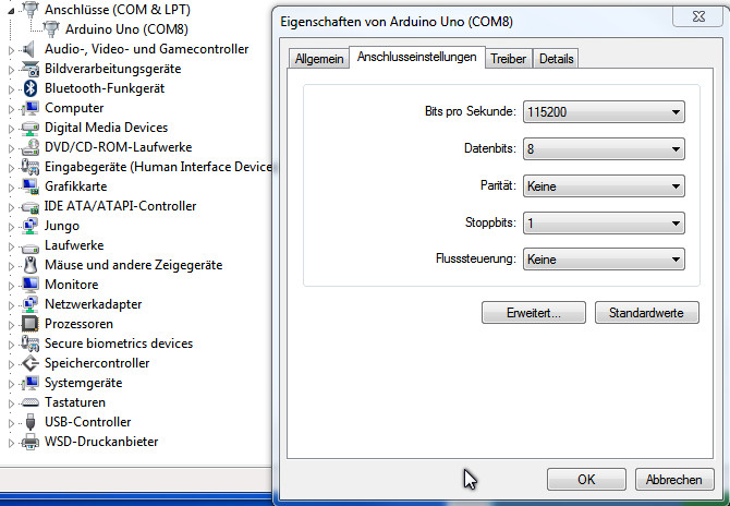

Die Einstellungen der Schnittstelle unter Windows 7 sind folgendermaßen...
Einstelungen der Schnittstelle unter Windows7
Einstelungen der Schnittstelle unter Windows7.jpg (104.33 KiB) Viewed 29627 times

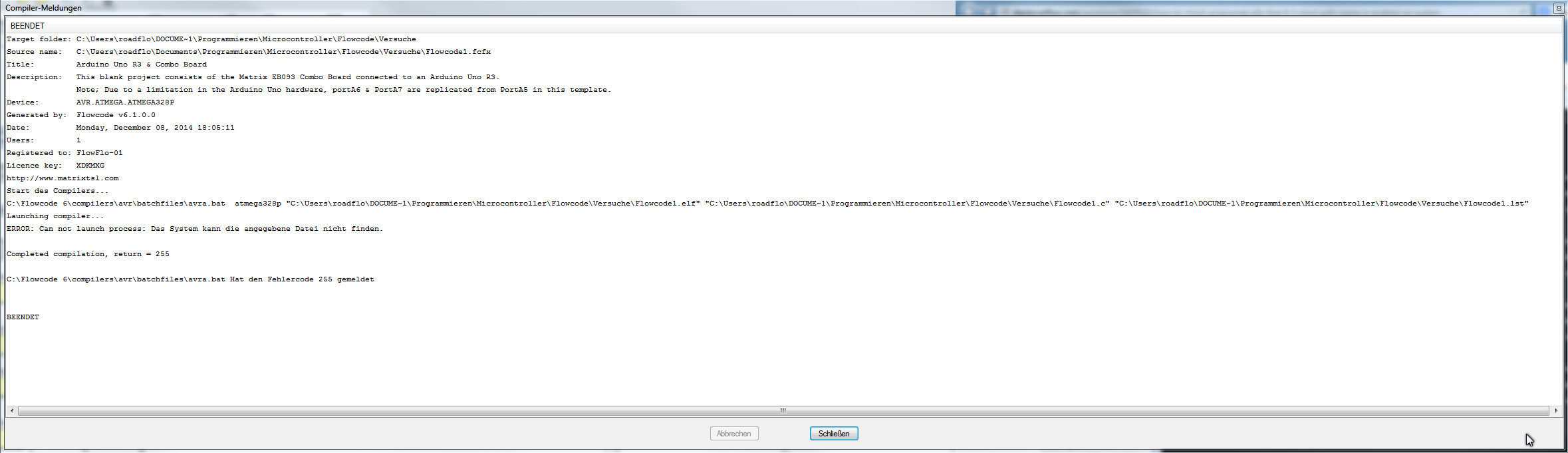

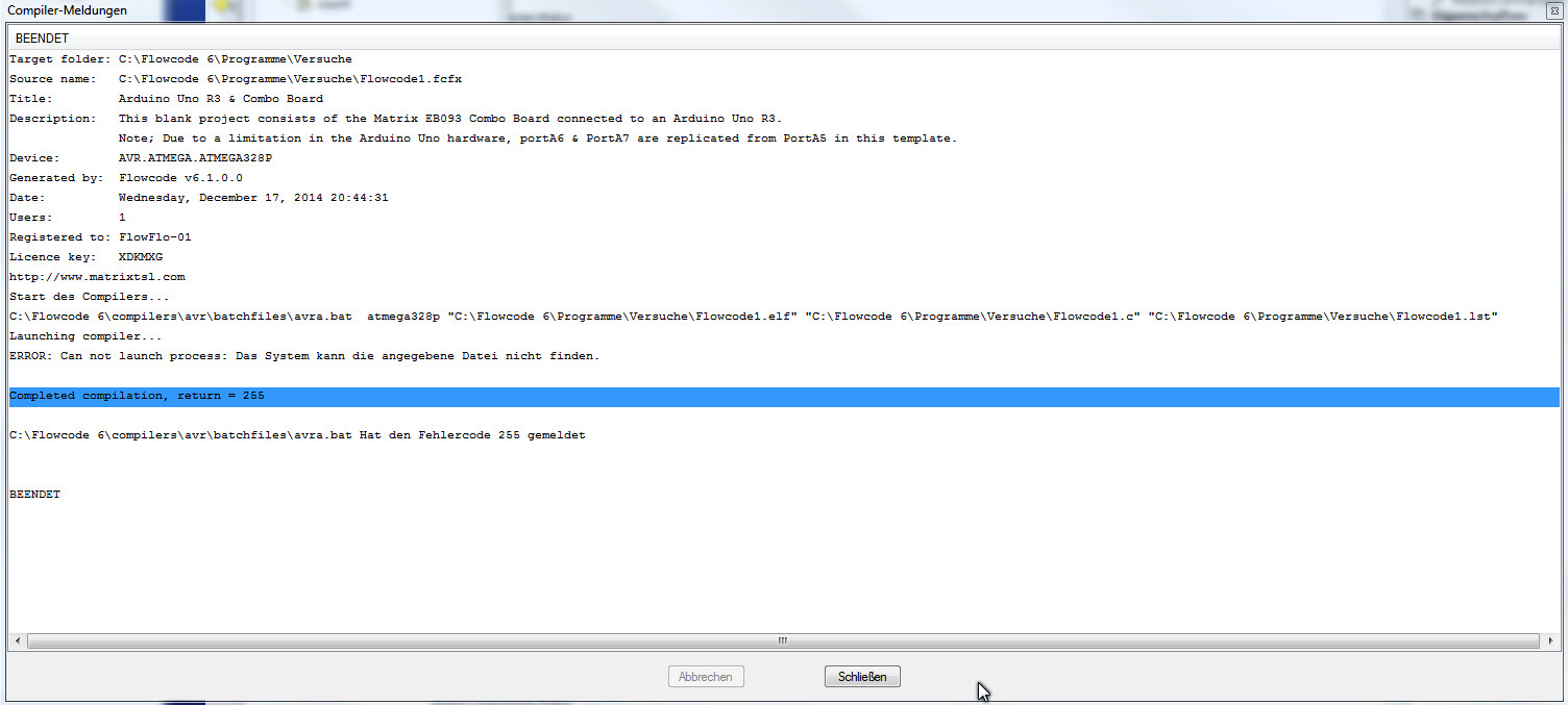

Beim versuch ein Progremm zu übertragen kommt die Fehlermeldung 255...
Compilermeldung
(213.92 KiB) Downloaded 3775 times
Ich habe Flowcode schon mehrere male deinstalliert, die Registry gereinigt und eine Neuinstallation in einem anderen
Ordner durchgeführt ( aktuell C:\Flowcode 6\), nichts hat bis jetzt geholfen.
Die C-Datei wird laut Compilermeldung nicht gefunden.

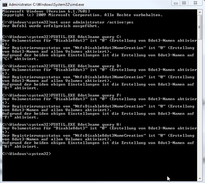

- als erstes habe ich mich als administrator einloggen müssen.
- dann habe ich für jedes Laufwerk die 8dot3 Namensgebung erlaubt -> war sowiso schon aktiviert
(hab es in der registry nachgesehen)
8dot3 namensgebung aktiviert
8dot3namen aktiviert.jpg (132.26 KiB) Viewed 29554 times

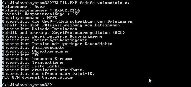

Ein erneutes compilieren meines Testprogrammes hat aber den gewünschten Effekt nicht gehabt:
...der Fehler 255 ist immer noch vorhanden.
Fehlermeldung Compiler
(214.5 KiB) Downloaded 3702 times
Volumeinfo für C:
Volumeinfo für C:
volumeinfo c.jpg (54.69 KiB) Viewed 29554 times
Was oder wer kann mir bei diesem Problem helfen?
MFG D.Florian

Ich habe die short path einstellungen kontrolliert - diese stehen auf "0" für alle Laufwerke -< also enabled >-
Jetzt habe ich den Pfad der Testfiles noch geändert - auch das hat leider nichts gebracht.

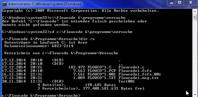

Sind Sie mit einem System -Optimierer überhaupt? z.B. " System -Mechaniker ", wie diese Art von Software können Verwüstung mit Ihrem System zu spielen und Dinge tun, wie das Abschalten der 8.3-Dateinamen , um eine Mikrosekunde auf eine Datei lesen / schreiben zu speichern.
Wenn Sie in cmd gehen , gehen Sie zu Ihrem Flowcode Projektordner und geben Sie dann in dir / x dann sollte die 8.3-Dateinamen zeigen, wenn es aktiviert ist.
Are you using a system optimiser at all? e.g. "system mechanic" as this type of software can play havoc with your system and do things like switching off the 8.3 filenames to save a microsecond on a file read/write.
If you go into cmd, navigate to your Flowcode project folder and then type in dir /x then this should show the 8.3 filename if it is enabled.

Um auszuschließen das noch einstellungen von"TuneUp Utilities" habe ich meinen PC neu gestartet, dann die Einstellung "8dot3name" erneut gesetzt.
Mit "dir /x" habe ich dann die Namensgebung der Files kontrolliert.
Leider hatte auch das nicht den gewünschten Erfolg.
... es erscheint immer noch der Compiler Error 255.

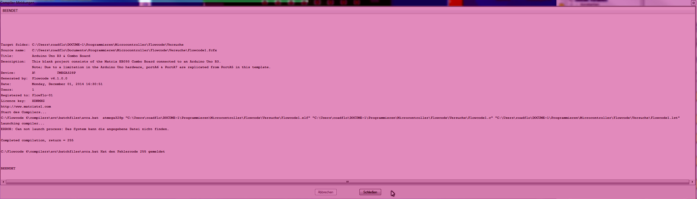

Unfortunately, that did not have the desired effect.
... It is still displayed the compiler Error 255.
ERROR 255
(170.41 KiB) Downloaded 3636 times
What am I doing wrong - why the compiler does'nt find this file?
