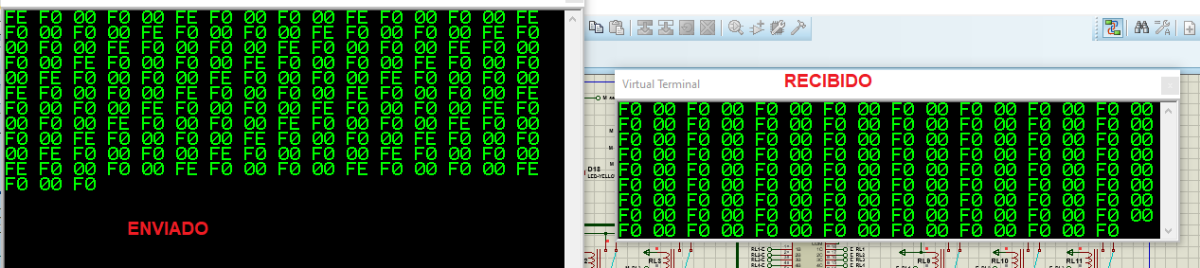

Gracias de nuevo por la respuesta.
Cambie lo indicado en la definición del array y en el depurador de Flowcode si hace lo que se le pide.
Lo que sucede es que ahora en los "virtual terminal" no veo los valores que se deben de enviar. Ejemplo 03 para el byte 1 y el valor de la tecla pulsada para e el byte 2.
Siempre envía la misma secuencia F0 00 00 00. Ahora envía 4 bytes si corresponder ninguno con el valor a enviar, ejemplo 03 01.

- CAPTURA.png (136.07 KiB) Viewed 9119 times

Re: RS485 example
Gracias nuevamente por la respuesta.
Si ya veo en el depurador y en la consola que se transmite todo bien. El problema es que a la salida del terminal Tx del pic dentro de Proteus, se ve actividad pero lo que lee el virtual terminal no se corresponde con los valores que está enviado Flowcode.
Ciertamente puede ser error de Proteus, pero lo que me desconcierta es que tengo un programa similar realizado con otro software y Proteus está leyendo bien lo que se le manda por el pin Tx del pic.
Me gustaría pasar el proyecto funcionado con el otro software a Flowcode, pero veo que hay algo que les hace funcionar de forma diferente y eso me desconcierta porque no entiendo porque.
Seguiré investigando a ver que puede estar pasando.

- - -Thanks again for the response.
Yes, I already see in the debugger and in the console that everything is transmitted fine. The problem is that at the output of the Tx terminal of the pic within Proteus, activity is seen but what the virtual terminal reads does not correspond to the values that Flowcode is sending.
It could certainly be a Proteus error, but what puzzles me is that I have a similar program made with other software and Proteus is correctly reading what is sent to it through the Tx pin of the pic.
I would like to transfer the project running with the other software to Flowcode, but I see that there is something that makes them work differently and that baffles me because I don't understand why.
I will continue investigating to see what may be happening.

A baud rate issue?output of the Tx terminal of the pic within Proteus, activity is seen but what the virtual terminal reads does not correspond to the values that Flowcode is sending.
Is the PIC clock setup ok?
