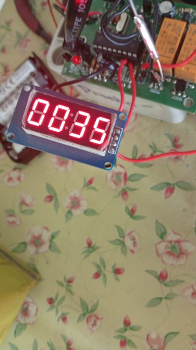

Hola,
Estoy dejando una sola tarjeta para prueba de que esta bien conectado y configurado, en este ejemplo es uno que tenia guardado hace 1 o 2 años, tiene un conteo : count = count + 1 y si trabaja correctamente en hardware
Saludos
Saludos

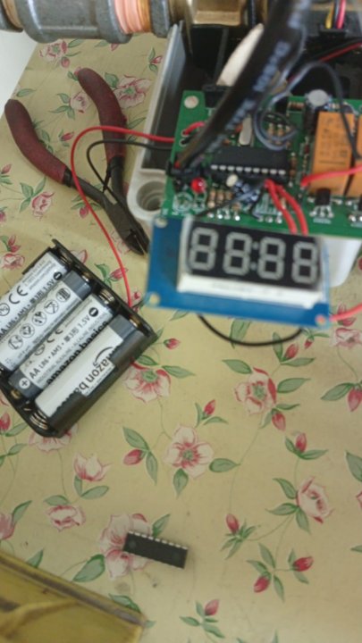

Hola
En este quiero leer un valor de una memoria eeprom, en simulacion trabaja bien, pero en hardware no encienden los display, publico la fotografia utilizando la misma tarjeta
Saludos
Saludos

Hola
Tengo 3 dias tratando de visualizar el numero guardado en la memoria eeprom, pero no he podido lograr que los display se enciendan, pero en simulacion funciona correctamente; anteriormente me ayudaron a que los digitos no usados se apagaran para ahorro de baterias, aqui incluyo ese programa, pero tampoco logro que los display se enciendan
Saludos
Saludos

Hola,
Si, en el programa que si funciona en hardware, no se puede visualizar el grafico del componente (display) en la pantalla de Flowcode en simulacion, por eso creo hay algun error en el componente actual y creo tambien en Flowcode 11, en el que estoy probando es Flowcode 10
Saludos
Saludos
