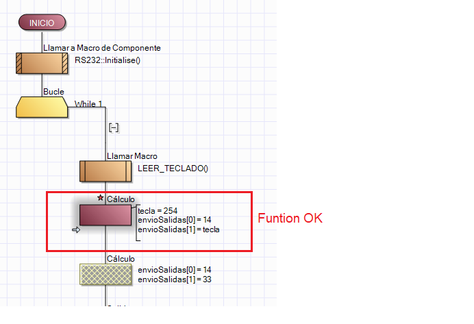

Lo que no comprendo es porque si realizo lo indicado en la captura de pantalla, asignando 2 valores fijos a cada uno de las posiciones del array la transmisión y recepción es correcta.
Del mismo modo, ya que es prácticamente lo mismo, si se configura el bloque de cálculo según la captura de pantalla 2 también la transmisión y recepción es correcta. Enviando los respectivos valores de cada uno de los bytes.
En cambio en cuanto le asigno a la variable tecla el valor de la tecla pulsada ya no funciona. Incluso, en el momento inicial, si el valor de tecla pulsada y por tanto tecla es =0 entonces el segundo byte siempre es 04. Es más, si a continuación se acciona cualquier tecla, esta ya no es detectada salvo los números 5,8 y 0 y en en esos 3 casos el valor transmitido del segundo byte es 07 que no se corresponde con ningún valor de ninguna tecla.

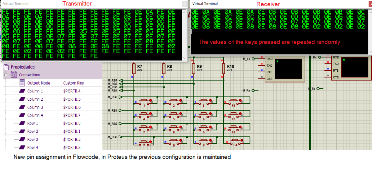

Re: RS485 example
Adjunto una captura de pantalla de como creo que debería de estar de forma correcta la asignación de pines en el teclado matricial.
Si estoy equivocado, agradecería me indicasen en que estoy equivocado. Con esta configuración no funciona la lectura del teclado.

Re: RS485 example
Bueno creo que ye he encontrado el posible error que les comento haber que les parece:
- Las conexiones de Proteus las he mantenido de forma igual a la captura del post anterior.
- En Flowcode he cambiado la asignación de pines de acuerdo a la imagen siguiente.
Ahora con estos cambios siempre se detectan las teclas pulsadas aunque observo otros pequeños defectos:
- He modificado también un poco el proyecto de Flowcode, que adjunto.
- En la parte del transmisor mientras no se presiona ninguna tela esta mandando continuamente el valor "FE". ¿Esto es correcto?
- Cuando se presiona una tecla cualquiera, SIEMPRE se transmite y se recibe en el receptor pero su valor se transmite varias veces y de forma aleatoria, unas veces 3 repeticiones, otras 4, otras 5 , ... Después siempre vuelve a enviar FE de forma continua hasta una nueva pulsación.
¿Hay alguna forma para corregir eso y que solo se transmita una sola vez el valor de la tecla pulsada?

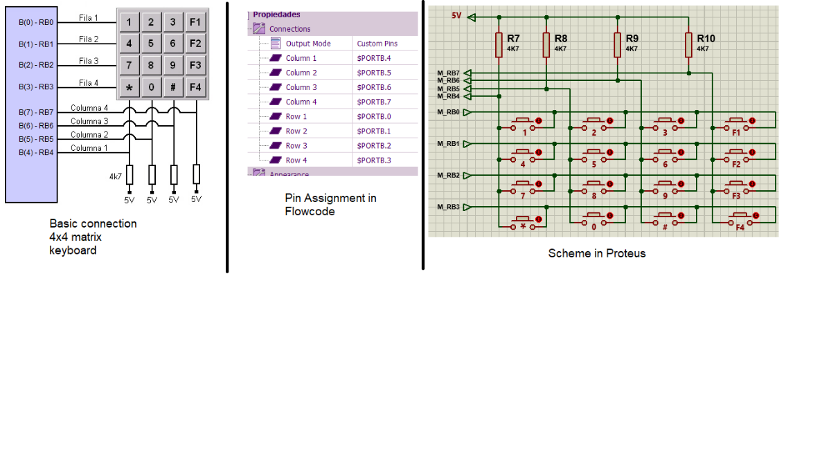

Re: RS485 example
Sorry for the delay in replying due to travel.
In a post above (11:38am) you show Proteus connections as Row on B0 - B3 and Column on B4 - B7
However FC has Row on B4 - B7 and Column on B0 - B3.
This would certainly cause issues in reading the keypad. Both FC and Proteus need to have the same connections.
I see in a follow up you changed connections in FC to match Proteus. I downloaded your latest file (12:41pm) and the values generated on keypress seem correct (well as far as FC is concerned) and get transmitted.
You say you get FE (254 decimal) constantly transmitted if no keypress, but in the FC file this does not occur. You only transmit if the value of Tecla_Pulsada is less than 16 (decimal) and once you transmit your value you then set Tecla_Pulsada to 255 (decimal) therefore nothing transmits until you press a key. Well as far as FC is concerned, Proteus is another matter...
Getting multiple repetitions sounds like a "key bounce" issue. When you press any key it is rarely, if ever "clean". Contacts bounce many times before settling. If you search for switch debounce you will get tonnes of information. Whilst this is a physical hardware issue, you can get similar in simulation as computers are fast, very fast and may sample again when you don't expect it especially if timings are incorrect.
In your latest chart your oscillator seems incorrect. I think it is looking for a clock between 16MHz and 48MHz but you have set your clock speed in "Other Options" to only 4MHz. Actual oscillator speed and this clock speed must match. I don't have the datasheet for that chip to hand so I can't say for certain but you could be between 4 and 12 times out. That means your delay of 1-second in your branch, after you send, could only be 83mS
Did you run a check in Proteus to ensure no connections are floating as that too could cause issues.
There are a few ways to "debounce" in software. The basic theory is to detect a switch / button / key press then wait x-mS for the switch to settle before reading the value. Typical values are a few tens of mS (e.g. 30mS).
Hope this helps.

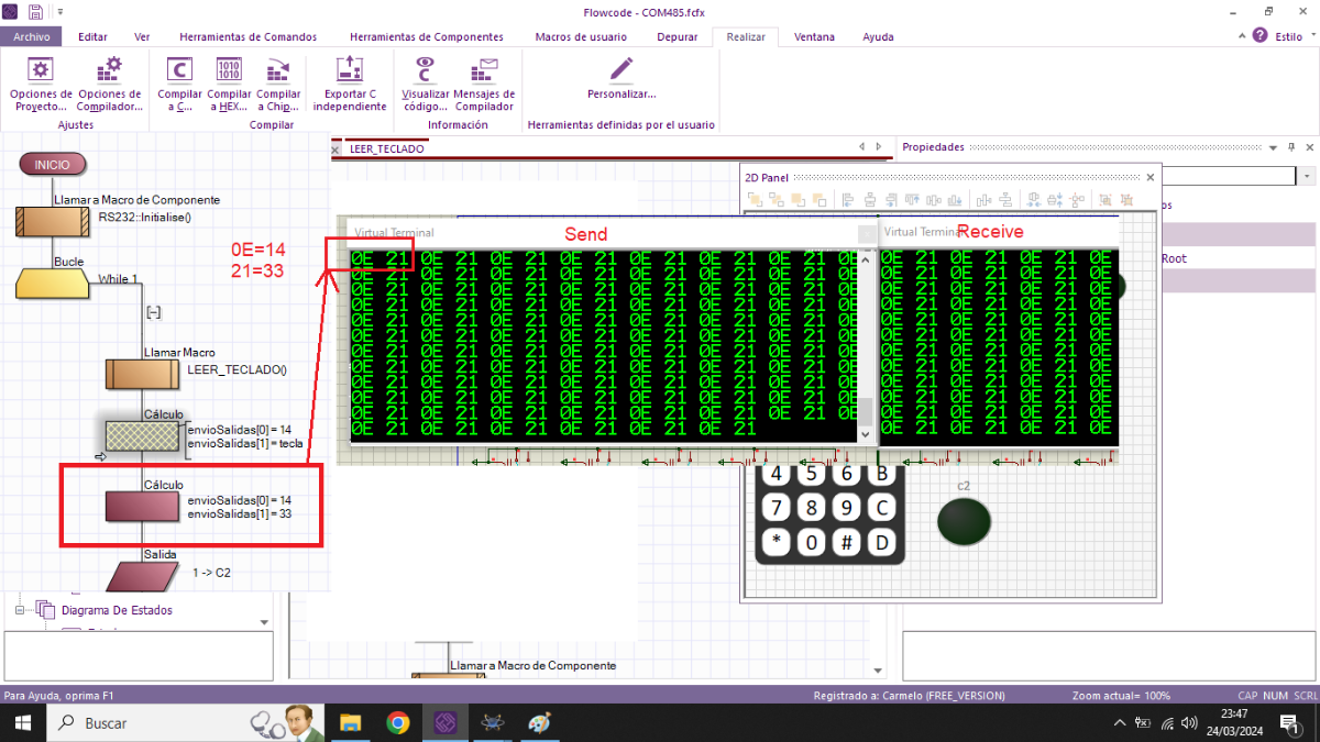

Re: RS485 example
He seguido sus instrucciones para realizar el anti-rebote básico por software pero no me funciona.
Si le pongo menos de 25 msg. el efecto de las repeticiones se repite pero si le aumento a 30 ya no funciona y manda valores aleatorios dependiendo de que tecla se haya pulsado.

Re: RS485 example
Eso no sucede en su gráfico/simulación FC, por lo que puede ser un problema en Proteus.

Supongamos que tiene un reloj externo funcionando a 4 MHZ conectado, pero le dijo a FC (en Otras opciones) que era 1 MHz, entonces FC haría cálculos basados en un reloj de 1 MHz, pero en realidad, como el reloj es en realidad de 4 MHz, los retrasos, etc. será cuatro veces más rápido de lo esperado.
In your chart, you set options for a clock between 16MHz to 48MHz but told FC to use 4MHz. There is a different option setting for clocks at that speed. I don't have the datasheet so can't say what, if any, trouble it would cause.
En su gráfico, configuró opciones para un reloj entre 16 MHz y 48 MHz, pero le dijo a FC que usara 4 MHz. Hay una configuración de opción diferente para los relojes a esa velocidad. No tengo la hoja de datos, por lo que no puedo decir qué problema causaría, si corresponde.
I still think the issue is with Proteus though as FC simulates as it should.
Sigo pensando que el problema está en Proteus, ya que FC simula como debería.
That isn't happening in your FC chart / simulation so may be an issue in Proteus.Referente al valor FE, parece una actividad constante el el pin TX del Pic emisor
In Project Options you can set your oscillator (clock) to various sources such as "external" or "internal". Certain external options are looking for a clock at certain rates. Care must be taken to select the correct option.
In "Other Options" you can set the speed of the clock, but this is only to let FC know what speed the oscillator is running at so that it can automatically calculate delay related features. It is very, very important that these two settings match.
Say you had an external clock running at 4MHZ connected, but you told FC (in Other Options) it was 1MHz, then FC would make calculations based on a clock of 1MHz, but in reality, as the clock is actually 4MHz, delays etc would be four times faster then expected.
En Opciones del proyecto puedes configurar tu oscilador (reloj) para varias fuentes, como "externas" o "internas". Ciertas opciones externas buscan un reloj a determinadas tarifas. Se debe tener cuidado para seleccionar la opción correcta.
En "Otras opciones" puede configurar la velocidad del reloj, pero esto es sólo para que FC sepa a qué velocidad está funcionando el oscilador para que pueda calcular automáticamente las características relacionadas con el retraso. Es muy, muy importante que estas dos configuraciones coincidan.
