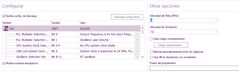

Si, las conexiones son las correctas, asi como los tiempos.
Lo que si me he dado cuenta es que cada vez que cierro el programa y lo abro, por ejemplo al día siguiente, es que se pierden en FC la configuración de pines asignados al teclado. Al abrir de nuevo el programa FC se resetean a los valores por defecto en FC los pines de filas y columnas. Por tanto para evitar este problema he cambiado la asignación de pines en Proteus de acuerdo a los pines de FC por defecto. El funcionamiento sigue siendo el mismo.
También he corregido las opciones del oscilado y las he colocado de acuerdo a la captura de imagen adjunta.
Por otra parte, y dejando a un lado la transmisión/recepción de varios valores aleatorios, he procedido a añadir nuevas funcionalidades al proyecto creando y diferenciando 2 proyectos uno para el pic Master y otro para el pic Slave. De momento parece que lo añadido va realizando lo que pretendo, salvo algún pequeño error mío que intentaré corregir con nuevas pruebas a lo largo del día e hoy y de mañana.

Similar issues to this have been found recently. Have you downloaded all the latest updates? If so it probably should be raised as a "bug".What I have noticed is that every time I close the program and open it, for example the next day, the pin configuration assigned to the keyboard is lost in FC. When you open the FC program again, the row and column pins are reset to the default values in FC.
Glad to hear of some progress. I'll download your charts later tonight.At the moment it seems that what was added is doing what I intend, except for some small errors of mine that I will try to correct with new tests throughout the day and today and tomorrow.
Recientemente se han encontrado problemas similares a este. ¿Has descargado todas las últimas actualizaciones? Si es así, probablemente debería plantearse como un "error".Lo que he notado es que cada vez que cierro el programa y lo abro, por ejemplo al día siguiente, la configuración de pin asignada al teclado se pierde en FC. Cuando abre el programa FC nuevamente, los pines de fila y columna se restablecen a los valores predeterminados en FC.
Me alegra saber de algunos avances. Descargaré tus gráficos más tarde esta noche.De momento parece que lo añadido está haciendo lo que pretendo, salvo algunos pequeños errores míos que intentaré corregir con nuevas pruebas a lo largo del día y de hoy y mañana.

Yo creo que si está todo actualizado.
En buscar actualizaciones, se me indica que no hay ninguna disponible.
No es necesario, de momento que revise ninguno de los archivos de FC que adjunte en el ultimo post. Como dije hay algunos erroes que voy a corregir.
Ya mas tarde los subiré por si quiere echarlos un vistazo y comprobarlos.
Gracias por su ayuda.
