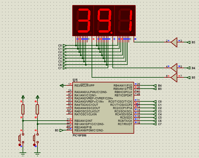

Hola,
Necesito realizar un proyecto utilizando 3 display de 7 segmentos. He consultado el ejemplo de la wiki y he construido la parte de la visualización de forma similar a loa del ejemplo.
La diferencia se encuentra en que en el ejemplo se utiliza un modulo de 4 displays juntos y yo necesito utilizar solo 3 de forma individual.
Por tanto la macro del componente supongo que son distintas.
Lo que sucede es que en uno de ellos 8 en que se encuentra en el medio, NUNCA representa el valor que se le especifica.
Los tiempo son los mismos y la activación de los displays se realiza de forma secuencial para realizar el multiplexado.
Adjunto el proyecto de Flowcode y una captura de pantalla donde se observa que si quiero representar un 6 en el 2º display, en realidad aparece un 9 y asi con todo valor.
Me pueden ayudar e indicar que es lo que estoy haciendo mal.

Ya conseguí arreglar el problema anterior.
Pero he copiado, del ejemplo de la wiki, la parte de la multiplexación de los displays usando una interrupción y en en la simulación dentro de Flowcode no veo ningún valor de forma clara en los display.
En el ejemplo de la wiki se ve perfectamente los valores que se van representando.
Por mi parte, dentro del main solo he puesto 2 bloques uno de calculo, incrementando una variable y asignado los valores para digito y un segundo bloque de delay de 1sg.
Adjunto el fichero, a ver si me pueden indicar porque no puedo ver los valores del contador de forma correcta.

One issue is that AumentaSeleccion is set as a boolean variable - it's value is 0, 1, 0, 1 Setting it to a byte (0..255) or larger type and it should work as expected.
In the first version - the interrupt handler should just write to one display per call (rather than attempting to write to all three)

Gracias Martín por la respuesta.
Cambie el tipo de la variable y ahora funciona bien.
El problema es que había pensado usar esa variable como valor de una de las entradas de un pulsador.
De todas formas veo un pequeño rebote y que a veces cuenta 2 pulsaciones en vez de una, pero creo que eso no va a ser problema para solucionarlo.

Thanks for your response.
That problem is already corrected but now I have 2 new ones:
1º One is that frequently, some of the display segments turn off randomly. Even the decimal points flash too
2º And more importantly, what happens is that when I make any changes to the project, before debugging, it proceeds to save the project. Then I do the simulation and when I stop it the indication that the project is not saved always appears again. This didn't happen to me until yesterday.
Can you tell me what could be the possible solutions to both problems?
I attach the project file

One issue is that you have the thermistor connected to AN13 - this is the same as the common pin for one of the displays - and will probably cause an issue. (I changed to AN8)
Also in supervisaTempMax - you attempt to re-enable the TMR2 interrupt at a much higher rate.
Still getting odd stuff on the display though... This seems to be a bug - closing FC and restarting it and it works fine.
I'd rewritten bits - try and work out where the issue was.... Mostly I changed the temperature to an integer value...

Descargué su gráfico más reciente y puedo confirmar que durante la simulación aparecen caracteres aleatorios como los que usted describe.
Sin embargo, esto es una simulación y puede que en realidad no sea el caso en el hardware. No puedo probar eso ahora. Los PC son enormemente más rápidos que los microcontroladores y, como tales, las simulaciones no siempre funcionan como nos gustaría, especialmente cuando se simulan interrupciones.
Como prueba muy rápida, miré su interrupción y vi que tenía una frecuencia de 150 Hz. Bajar esto a alrededor de 50 Hz en mi PC mejoró la estabilidad de la pantalla y redujo los caracteres aleatorios. Por lo tanto, creo que el problema es la simulación y no lo que creaste.
Intentaré mirar más a fondo más tarde en la mañana.
